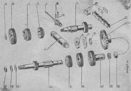

Передачи
| 1 | 559-22-100 623-22-010 |
Привод тахометра компл. | 1 | 1 | 655-200300 | |
| 655-200303 | ||||||
| 3 | 354-22-022 354-22-031 | Звездочка (18 з. и 17 з.) | 1 | 1 | 667-210511 | |
| 667-210510 | ||||||
| 5 | 151-22-002 |
Главный вал | 1 | 1 | 658-210010 | |
| 6 | 151-22-007 |
Звездочка 16 зубьев | 1 | 1 | 658-210170 | |
| 7 | 151-22-006 |
Звездочка 20 зубьев | 1 | 1 | 658-210070 | |
| 8 | 151-22-005 |
Звездочка 19 зубьев | 1 | 1 | 658-210160 | |
| 9 | 151-22-004 |
Звездочка 17 зубьев | 1 | 1 | 658-210060 | |
| 10 | 559-22-012 |
Гайка | 1 | 1 | 655-219210 | |
| 12 | 151-22-013 |
Дистанционная шайба | по надобности | 658-2 1Р650 | ||
| 13 | 151-22-014 |
Дистанционная шайба | по надобности | 658-219651 | ||
| 14 | 151-22-015 |
Промежуточный вал | 1 | 1 | 658-210120 | |
| 15 | 151-22-021 |
Предохранительная шайба | 1 | 1 | 658-219670 | |
| 17 | 151-22-023 |
Предохранитель | 1 | 1 | 658-219671 | |
| 18 . | 151-22-024 |
Шестерня 1 | 1 | 1 | 658-210150 | |
| 21 | 353-22-038 |
Пробка | 1 | 1 | 658-214690 | |
| 23 | 151-22-091 |
Шестерня с втулкой | 1 | 1 | 658-210140 | |
| 25 | 353-22-039 |
Уплотнение | 1 | 1 | 658-291962 | |
| 27 | 353-00-010354-00-010 | Цепь 12,7X7,8 (l/2"-5/6") 120 и 118 звеньев | 1 | 1 | 900-014120 | |
| 900-014118 | ||||||
| 28 | 460946 86 |
Соединительное звено | 1 | 1 | 900-901141 | |
| 29 | 6.1.1735.0.064 - | Пружинная шайба O 6,4 | 2 | - | 991-735006 | |
| 30 | 6.1.1401.0.112 |
Гайка М 12X1.5 | 1 | 1 | 991-401312 | |
| 31 | 6.1.1131.1.104 - | Болт М 6X18 | 2 | - | 974-346018 | |

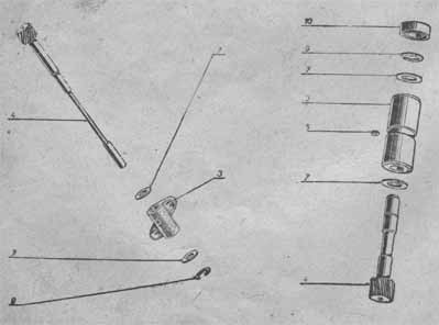

Привод спидометра
| 3 | 564-22-115 158-22-071 | Подшипник | 1 | 1 | 655-200310 |
| 667-208010 | |||||
| 4 | 559-22-110 623-22-011 | Вал с колесом | 1 | 1 | 655-200320 |
| 655-200331 | |||||
| 6 | 6.1.1183.0.068 |
Болт М 5ХВ | - | 1 | 977-705008 |
| 7 | 158-22-065 |
Подкладка | 2 | 2 | 658-219652 |
| 9 | 6.1.2929.1.007 |
Предохранительное кольцо | 1 | 1 | 992-929007 |
| 10 | 6.1.9401.0.003 |
Уплотнительное кольцо O 8X16X7 | - | 1 | 953-008107 |
Для коляски
| 354-22-031 354-22-024 | Звездочка (17 з. и 16 з.) | 1 | 1 | 667-210510 |
| 655-210510 | ||||
| 559-22-101 | Привод спидометра | 1 | - | 655-200301 |
