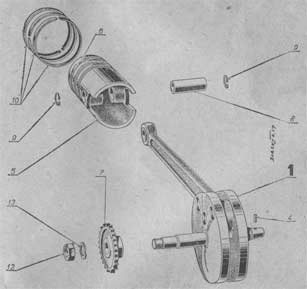

Кривошипный механизм JAWA 250 см3
Поз.
Обозначение
Наименование
Шт.
Торговый №
1
559-12-100
1
655-010000
4
355-12-033
Штифт o 4X9
1
635-018310
5
559-12-010*
Поршень со штифтами
1
655-090200
7
559-12-018
Звездочка — 22 зубьев
1
655-010200
8
455-12-024*
Поршень палец O 18
1
908-150056
9
6.1.2928.0.018
Предохранительное кольцо O 18
2
992-928018
10
151-12-015
Поршневое кольцо
3
860-055025
12
6.1.1403.1.118
Гайка М 18
1
992-403078
13
6.1.1740.0.182
Пружинная шайба O 18,2
1
991-740018
* При заказывании поршня нужно всегда указывать необходимый класс, т. е. А, В, С — определяется по букве на верхней плоскости цилиндра. Обозначение поршня должно быть аналогичным с обозначением цилиндра.
** При заказывании поршневого пальца указать обозначение 1 или 2 по обозначению из поршня (X, Y).
Поршень          Палец
     Y                        I
    X                       II
Назад, в содержание
