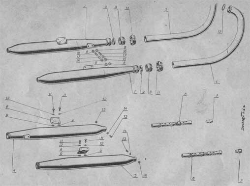

Глушитель выхлопа
JAWA 250 см3 и JAWA 350 см3
| Поз. | Обозначение |
Наименование | Шт. | Торговый № |
| 1 | 353-01-400 |
Глушитель выхлопа правый | 1 |
1 | 658-600516 | |
| 2 | 353-01-300 |
Глушитель выхлопа левый | 1 | 1 | 658-600506 | |
| 4 | 559-01-011 354-01-411 | Трубка выхлопа правая | 1 | 1 | 655-600550 | |
| 667-600551 | ||||||
| 5 | 559-01-010 354-01-412 | Трубка выхлопа левая | 1 | 1 | 655-600540 | |
| 667-600541 | ||||||
| 6 | 353-01-413 |
Подкладка | 4 | 4 | 658-690853 | |
| 8 | 353-01-101 |
Накипная гайка | 2 | 2 | 658-6С9392 | |
| 9 | 353-01-102 |
Уплотнеаие | 2 | 2 | 658-690850 | |
| 11 | 559-01-012 150-17-004 | Гайка | 2 | 2 | 655-009391 | |
| 658-609390 | ||||||
| 12 | 150-17-006 |
Уплотнение | 2 | 2 | 658-095840 | |
| 16 | 353-01-503 |
Болт М 6X20 | 4 | 4 | 658-609081 | |
| 17 | 6.1.1735.0.064 |
Крестообразная изогнутая шайба O 6,4 | 4 | 4 | 991-735006 | |
| 18 | 6.1.1401.2.006 |
Гайка М 6 | 4 | 4 | 992-401466 | |
| 4 | 353-01-510 |
Кожух глушителя правый | 1 | 1 | 658-600534 |
| 5 | 353-01-610 |
Кожух глушителя левый | 1 | 1 | 658-600524 |
| 6 | 353-01-520 |
Вставка выхлопа | 2 | 2 | 658-600583 |
| 8 | 353-01-501 |
Держатель | 2 | 2 | 658-602310 |
| 9 | 353-01-502 |
Изолир. подкладка | 4 | 4 | 658-690852 |
| 11 | 6.1.1103.2.171 |
Болт М 8X16 | 4 | 4 | 971-668016 |
| 12 | 6.1.1740.2.082 |
Пружинная шайба o 8,2 | 4 | 4 | 992-740468 |
| 13 | 6.1.1146.2.039 |
Болт М 4X8 | 2 | 2 | 975-664008 |
| 14 | 6.1.1735.0.043 |
Крестообраз. изогнутая шайба O 4,3 | 2 | 2 | 991-735004 |
| 15 | 6.1.1401.2.004 |
Гайка М 4 | 2 | 2 | 992-401464 |
