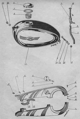

Топливный бак
| 1 | 353-39-300 |
Топливный бак | 1 | 1 | 658-610023 | |
| 3 | 353-39-018 |
Сливной шланг | 1 | 1 | 930-500509 | |
| 4 | 353-30-020 |
Дистанционная трубка | 2 | 2 | 658-678090 | |
| 5 | 353-39-020 |
Сетка* | 1 | 1 | 658-614750 | |
| 6 | 150-39-008 |
Затвор | 1 | 1 | 658-614010 | |
| 7 | 150-39-014 |
Уплотнение | 1 | 1 | 659-691800 | |
| 8 | 353-39-012 |
Трубка | 1 | 1 | 658-612160 | |
| 11 | 551-39-300 |
Сливной кран | 1 | 1 | 658-691020 | |
| 13 | 151-39-059 |
Уплотнение | по надобности | 933-881420 | ||
| 17 | 6.1.1401.2.008 |
Гайка М8 | 1 | 1 | 992-401468 | |
| 19 | 6.1.1101.6.193 |
Болт М8Х75 | 1 | 1 | 970-568075 | |
| 20 | 6.1.1103.6.169 |
Болт М8Х10 | 2 | 2 | 971-568010 | |
| 21 | 6.1.1740.2.082 |
Пружинная шайба O 8,2 | 4 | 4 | 992-740468 | |
Кожух цепи
| 3 | 559-03-010 |
Верхняя половича кожуха цепи | 1 | 1 | 655-670220 |
| 4 | 559-03-020 |
Нижняя половина кожуха цепи | 1 | 1 | 655-670221 |
| 6 | 353-03-024 |
Болт М6Х15 | 1 | 1 | 658-679090 |
| 7 | 353-03-031 |
Упор | 2 | 2 | 658-697820 |
| 8 | 353-03-033 |
Крышка | 1 | 1 | 658-670220 |
| 9 | 353-03-034 |
Пружина | 1 | 1 | 658-678190 |
| 10 | 353-03-042 |
Направляющая втулка цепи | 4 | 4 | 658-697800 |
| 11 | 6.1.2381.5.420 |
Пистон (заклепка) O 5X35 | 8 | 8 | 987-705035 |
| 14 | 6.1.1401.3.006 |
Гайка М 6 | 1 | 1 | 992-401466 |
| 15 | 6.1.1735.0 064 |
Крестообразная изогнутая шайба O 6,4 | 1 | 1 | 991-735006 |
| 16 | 6.1.1781.2.209 |
Шплинт O 2X10 | 1 | 1 | 984-920610 |
| 17 | 6.1.2301.2.368 |
Заклепка O 4X8 | 1 | 1 | 988-004008 |
