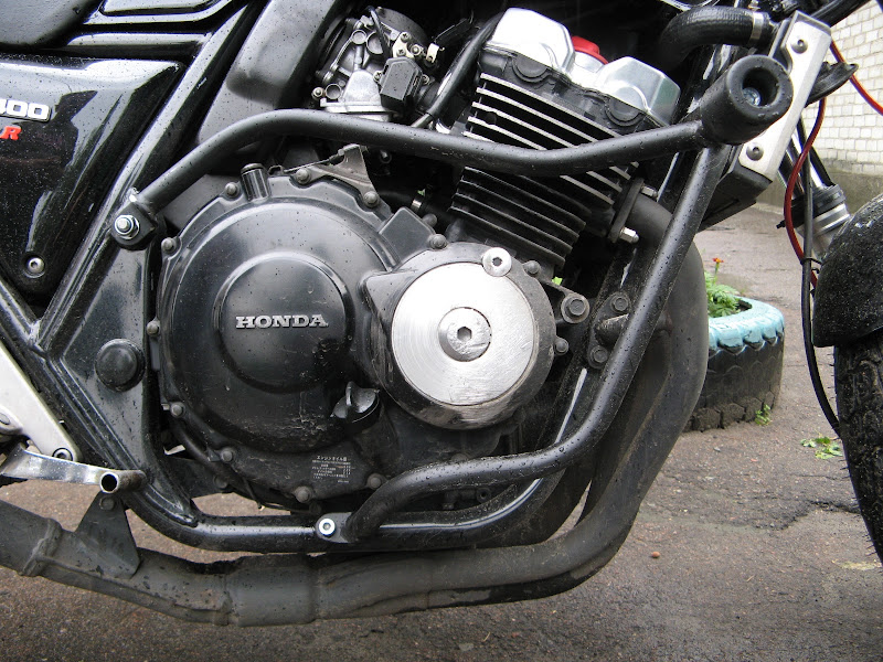

burik email
Кому:Всем 14/6/2010 11:10 AM | 1 | # | в LiveJournal в FaceBook сохранить ВКонтакте LinkedIn
К сожалению ночной снимок, поэтому видно не очень... меня эти дуги более чем устраивали, можешь спросить рекомендацию у Sai

Sai email
Кому:Всем 14/6/2010 11:55 AM | 1 | # | в LiveJournal в FaceBook сохранить ВКонтакте LinkedIn
Как пилот-испытатель подтверждаю - работают.
Вчера при повороте налево поймал песок передним колесом на этой сибихе. Лоусайд и скользячка метра два. Левая дуга Приняла на себя вес мота и защитила мне ногу (лодыжку). Сама при этом, немного сместилась к двигателю в месте крепления но до него не достала. Завтра выровняем. Задняя часть приземлилась на кофр. Он поцарапан немного но все выдержал.
Что нравится в этом варманте - Очень маленькие, почти незаметные, и работают.
Приборку все-таки придется паять или клеить. Но думаю, что дугами в этом месте ее не защитить. Нужно что-то другое.

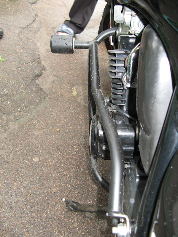

PavelZT email
Кому:Всем 23/6/2010 7:53 AM | 1 | # | в LiveJournal в FaceBook сохранить ВКонтакте LinkedIn
Вот такие у меня теперь дуги на сибихе, защищают и бак и приборкой достать очень тяжело:

Да классные дуги! А вверху какое крепление? как я показывал, или на хомутах?
PavelZT email
Кому:Ers 23/6/2010 12:52 PM | 1 | # | в LiveJournal в FaceBook сохранить ВКонтакте LinkedIn
Так же, как и снизу - приварена гайка, к которой прикручивается дуга
PavelZT email
Кому:KARAT 23/6/2010 12:53 PM | 1 | # | в LiveJournal в FaceBook сохранить ВКонтакте LinkedIn
Да да, все верно
Ers email
Кому:PavelZT 25/6/2010 10:00 AM | 1 | # | в LiveJournal в FaceBook сохранить ВКонтакте LinkedIn
А можешь еще загрузить 2-ве фотографии дуг, вид сбоку с лева и вид сверху с права?, чтоб посмотреть другие стороны как это все выглядит.
